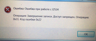

Попробовал , софт читается успешно , но с записью тюна затык в самом конце , вычитанный сток пишет без проблем . Пробовал 2 раза .

Сообщение Evgen198801 » Пт июл 20, 2018 10:26 pm
albertt писал(а):Попробовал , софт читается успешно , но с записью тюна затык в самом конце , вычитанный сток пишет без проблем . Пробовал 2 раза .
А без пересчёта КС?
:D
Сообщение chipsoft » Пт июл 20, 2018 10:30 pm
Подвижку по этому блоку есть, но нужен тест на реальных машинах. У кого есть желание помочь с ME17.9.21 - напишите мне в почту и пришлите прошивку, которую собираетесь клиенту записать. Я ее пропатчу и скину для записи текущей версией загрузчика. Это безопасно. Даже если в конце записи будет ошибка, то запись серийки вернет ЭБУ к жизни.

Сообщение albertt » Сб июл 21, 2018 11:41 am
А без пересчёта КС?
Так же .
