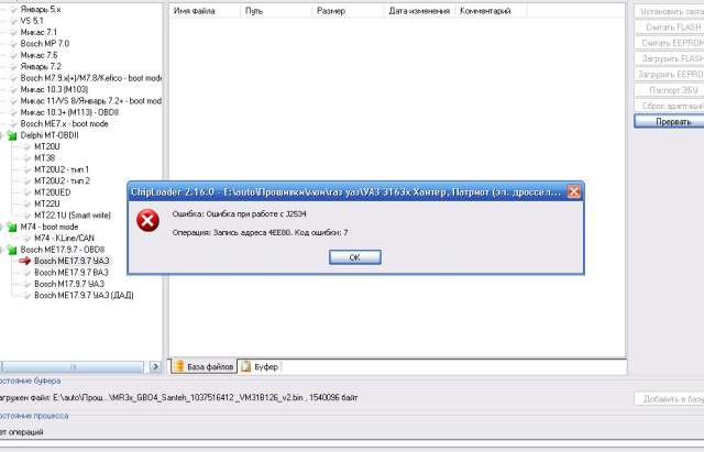

Проблема вроде решилась,пол дня мучал 17.9.7 то привалю,потом в буте оживляю.От безисходности тупо обновил прошивку CHIPSOFT J2534 устройства,и драйвер,хотя и так стояла последня версия.Ну вообщем УАЗовские блоки стали шиться нормально по обд,проверил на е3 и е4 блоках.Чудеса однако.
Сообщение chipsoft » Сб ноя 08, 2014 10:29 pm
Вот интересно, при чем тут драйвер J2534?

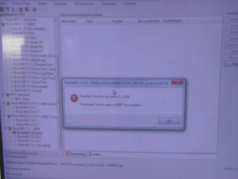

Сообщение Sv » Ср ноя 12, 2014 8:15 pm
Проблемка была и при записи стока.
Сорри за качество фото
Сообщение chipsoft » Ср ноя 12, 2014 8:49 pm
у вас юсб устройство отвалилось при записи, из-за этого и возникла эта ошибка.
Sv
Сообщения: 84
Зарегистрирован: Пн май 26, 2014 12:45 pm
Откуда: Краснодар
Сообщение Sv » Ср ноя 12, 2014 9:08 pm
Видимо так,но после повторного обновления драйвера и микропрогаммы перестало отваливаться.
Ну мож звезды как то не так распологались ))
Главное сейчас все работает без нареканий!
Сообщение chipsoft » Ср ноя 12, 2014 9:17 pm
Вы проверьте свой ЮСБ шнур, состояние ЮСБ разъема. При чтении-записи также не рекомендуется подключать - отключать другие ЮСБ устройства.
Не мешает и питание в ЮСБ проверить, из-за него также могут такие сюрпризы быть.
