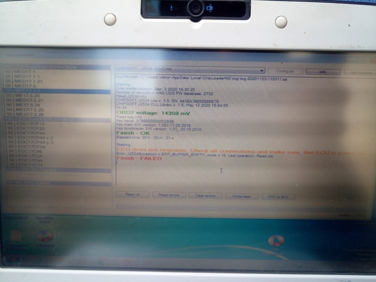

Сообщение zybr » Вт ноя 03, 2020 12:56 pm
Всем привет подскажите что я не так делаю???

Сообщение stutterer » Вт ноя 03, 2020 1:17 pm
Какой блок?
Это происходит при чтении id или попытке записи?

Какой блок? Год машины? В обновлении добавили ещё один блок MED17.5.5 v2

Тут ответа от блока вообще нет - никакого. Это точно UDS блок, а не TP20?

Сообщение sputnet74 » Вт ноя 03, 2020 3:29 pm
подключитесь васей к блоку и сделайте скриншот.
какой авто? какой год и тд?
