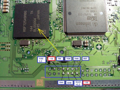

Просто сомнения возникли из-за этого фото.
Вот на этом фото как раз все что нужно и подключено, включая питание.
мотя
Сообщения: 621
Re: Готовимся к модулю Bosch MED17 Bench
Сообщение мотя » Ср дек 29, 2021 10:15 pm
Денис.
Что-то я совсем запутался.
При програмировании питание подаётся на : VDD и Ground от программатора.
Или ещё нужно подавать 12В. на DB-9?
Денис.
не нужно 12В подавать. На фото все правильно, адаптер можно вытащить из брейкаута.

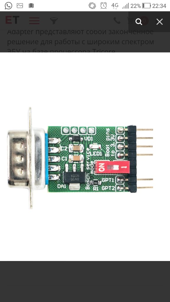

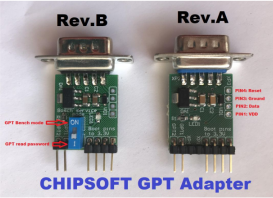

А кто-нибудь прошивал блок meg17.9.21 в бенч с gpt адаптером с переключателем. Был у меня обычный gpt. Решил купить с переключателем, чтобы проводки не подключать к 3.3в.(где это нужно).
Ну когда пришёл, попался первым блок meg17.9.21 (на нём подтяжку на gpt2 надо делать) Подключил, тумблер в положение ОN и ошибка. Я так и так и никак. Подключил опять проводки к 3.3в. и прошил.
Сегодня было время и такой блок. И опять никак через этот тумблер не работает. Что не так?
injektor
Сообщения: 703
Откуда: UA, Александрия
Сообщение injektor » Чт янв 20, 2022 11:18 pm
Вы инструкцию к GPT адаптеру читали? Или хотя бы первую ссылку на первой странице этой темы. Причем там 3.3в до переключателя режимов...
Вы лучше ошибку озвучьте. В ошибке ключ к решению проблемы. На блоках Киа-Хундай могут быть нюансы с бенчем, если блок одновременно и моторный и коробочный. Оба проца заведены на один и тот же КАН, из-за чего один проц начинает мешать другому. По крайней мере это так на MEDG17.9.8. Там пока коробочный кварц не "потушить" моторный проц в бенч не перейдет.
