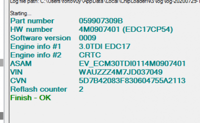

В базе нашел FL_4M0907401_0009__V001. Это она?

fortovuy писал(а):
Ср июл 29, 2020 8:04 pm
Q7.PNG В базе нашел FL_4M0907401_0009__V001. Это она?
Нашел делай . Но лучше откати ниже версию на 0004. Эффекта будет больше у клиента

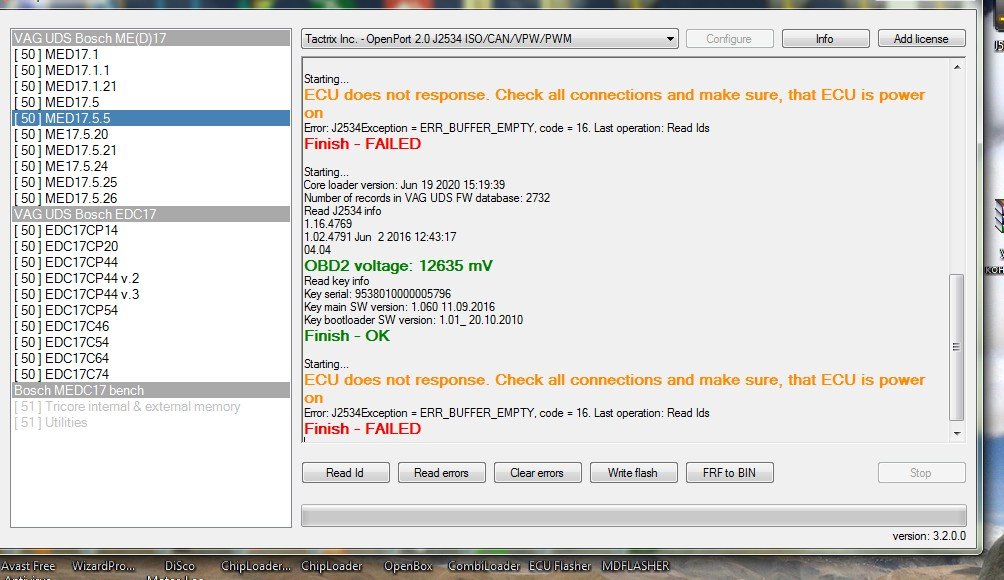

Пните в нужном направлении. Фольс.Гольф 1.4 /122 л.с, 2009 г.в. Считал идентификатор скандоком, и прикупил 50-й модуль. Но, этот модуль не считывает с этого блока идентификатор. Что не так?

Скорее всего Ваш блок TP2.0.

vasyat писал(а):
Чт июл 30, 2020 5:55 pm
..и каким модулем с ним работать, 51_м?

Vip писал(а):
Чт июл 30, 2020 8:57 pm
совершенно верно!
Или со вскрытием модулем Tricore

Сообщение Vip » Чт июл 30, 2020 10:05 pm
Денис, а как опознать что это ТР2,0, а то опять прикуплю не то что надо :D
например VCDS покажет протокол, но если чиплоудер uds не соединился с 17.5.5, то это точно ТР2,0
Два раза попадался блок например 17.5.5, там все просто на одном chiploader ng показал ид, это значит что блок uds и модуль с ним работает,а на другом годом помладше нет,пришлось снимать и делать бенчем.
