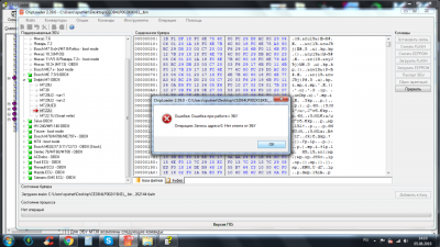

Сообщение sputnet74 » Пн авг 05, 2019 12:24 pm
только что завалил при записи mt22.1.1
считался вкладкой mt22u и только ей, размер 256.
При записи ошибка. теперь отдаёт только паспорт. ничего не пишет и ничего не читает. Снятие клеммы не помогло. Машина труп.
кто может подталкнуть???

Сообщение sputnet74 » Пн авг 05, 2019 1:00 pm
не могу прикрепить скрин - запись адреса 0 и ошибка - нет ответа эбу

Сообщения: 3198
Re: MT22.1
Сообщение Иоанн » Пн авг 05, 2019 1:05 pm
Лучше прикрепите считанное.

Сообщения: 3198
Re: MT22.1
Сообщение Иоанн » Пн авг 05, 2019 9:34 pm
sputnet74, не нашел карты под этот софт. И выглядит считанное некорректным. Привычных идентов нет, даже МТ. не находит. Размер 256 для МТ.22.1 маленький. А для МТ22U тоже не то.
