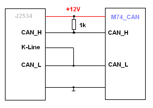

Вот прошла неделя после "заварухи".И !?Кто то по моему подключению попробовал?Так мы с этим блоком никогда не разберемся.Кстати.В опенбоксе скорость для к-лайн блоков 19200.На этой же скорости работает чиплодырь.Вопрос:На какой скорости работает винфлеш,трейд?

вадимк, а не могли бы схему подключения в Вашем варианте, Вашей рукой нарисованную выложить?
вадимк
Сообщения: 1371
Откуда: Украина.Киев
Сообщение вадимк » Пн сен 28, 2015 11:57 am
Да запросто!Только не забываем про остальные сигналы(в частности - бутпин).

Cпасибо, Вадим. Всё остальное тоже нарисовали бы, чтобы путаницы не было.
