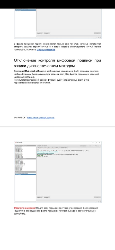

Добрый день! Ребята подскажите процедуру отключения rsa на 17.9.71 в бенче!
viktor9950
Сообщения: 1580
Re: Готовимся к модулю Bosch MED17 Bench
Сообщение viktor9950 » Пт фев 19, 2021 11:48 am
c13rm писал(а):
Пт фев 19, 2021 10:53 am
Считываешь прошивку бенч 51. Пропадчиваешь эту прошивку rsa off и заливаешь её обратно. Потом можно писать и читать если уаз по обд
c13rm
Сообщения: 62
Зарегистрирован: Пн апр 08, 2019 5:18 pm
Откуда: Саранск
Сообщение c13rm » Пт фев 19, 2021 1:53 pm
Спасибо дружище! Так и сделал! А интересно мануал появится когда-нибудь?
stutterer
Сообщения: 373
Сообщение stutterer » Пт фев 19, 2021 3:49 pm
Мануал вообще есть
И на странице 11, описана данная процедура
c13rm
Сообщения: 62
Откуда: Саранск
Сообщение c13rm » Пт фев 19, 2021 5:05 pm
Мануал вообще есть
Я читал мануал к бенч, там нет описания как отключить РСА.
CHIPSOFT.RU
Сообщения: 8317
Сообщение chipsoft » Пн фев 22, 2021 4:02 pm
Все там есть и подробно расписано. Раздел называется "Отключение контроля цифровой подписи при
записи диагностическим методом". Вам выше даже номер страницы написали
c13rm
Сообщения: 62
Откуда: Саранск
Сообщение c13rm » Вт фев 23, 2021 2:13 pm
Я сделал скрин из мануала, в нём ничего не говорится о том, что нужно считать прошивку, пропатчить её и записать обратно. Может я не тот мануал скачал?
