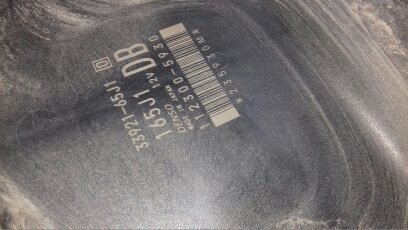

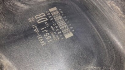

Ребят подскажите кто то делал этим модулем блок 33921-65J1 гранд витара вроде ат ?
Seriy-99
Сообщения: 1674
Re: ChipLoader 2.25 & Denso SH7058 - OBD2
Сообщение Seriy-99 » Ср сен 30, 2020 7:17 am
да. делал лично .
+380954713312
Леонидыч
Сообщения: 36
Зарегистрирован: Пн янв 26, 2015 2:58 pm
Откуда: Украина, Кировоград
Сообщение Леонидыч » Ср сен 30, 2020 10:37 am
да. делал лично .
Спасибо, возьму попробовать
Seriy-99
Сообщения: 1674
Сообщение Seriy-99 » Ср сен 30, 2020 10:49 am
да что пробовать. Делать надо .верняк .
