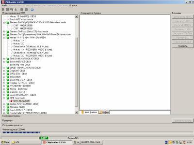

Макс пробовал I484GI06. Судя по этому:
I484GH05 11186-1411020-22 M74, CAN, серийная версия, LADA GRANTA 1.6L 8V, МКПП
I484GI06 11186-1411020-22 M74, CAN, серийная версия, LADA GRANTA 1.6L 8V, МКПП
ЭБУ должны быть полностью аппаратно идентичны. Но почему не работает у него - загадка.

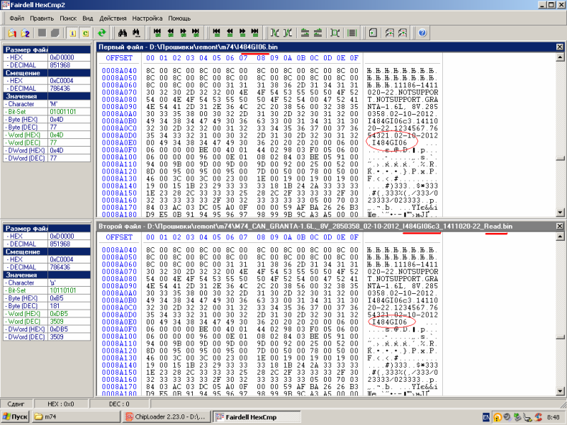

Сообщение вадимк » Чт сен 24, 2015 8:59 am
Проверил.Как то так.

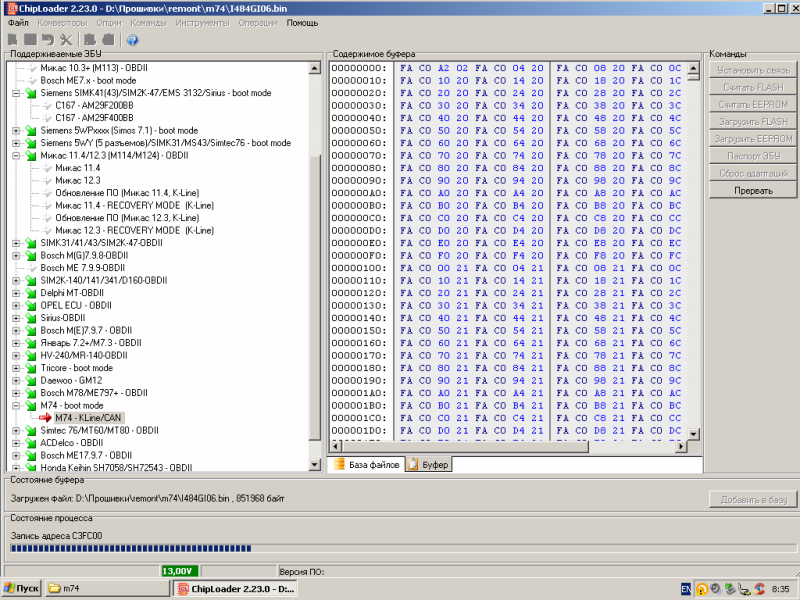

Romann43
Сообщения: 715
Откуда: Кирово-Чепецк
Сообщение Romann43 » Чт сен 24, 2015 11:29 am
Новости радостные.Вадим,подключение было как вы описывали,схема подключения как я нарисовал по ссылке на яндекс диск?Из которой следует что можно смело подтягивать CAN-H на + питания через резистор 1-2 килоом и CAN-L подключать непосредственно к К-Line всё верно?Скорость порта какая в настройках?Дело в том что более менее стабильно М74 работают на 19200,на 38400 через раз,на более высокой вообще нет ответа от эбу.
вадимк
Сообщения: 1371
Откуда: Украина.Киев
Сообщение вадимк » Чт сен 24, 2015 12:41 pm
По подключению - все верно.Только наоборот "CAN-L подключать непосредственно к К-Line".К-лайн на CAN_L.Просто скрутить вместе и подключить на CAN_L.По скорости:К-лайн блоки работают на 19200.CAN у меня работает на любой скорости.Но там это не важно.Только первичная инициализация.Да.Если выскочила 9 ошибка,то нужно обесточивать эбу.Потом пробовать снова.Клацать беспрерывно бесполезно.После первого вейкапа он уже не ответит.Еще нюанс.У меня блок CAN с внешней епром 95160.
