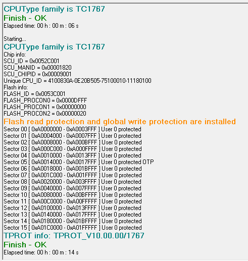

Извините за много меня, в общем то замкнул кварц коробочного, вот результат. Как то сразу не догадался.

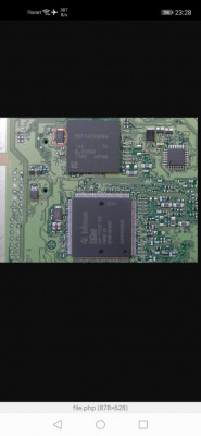

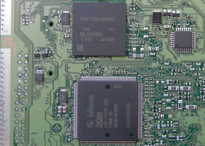

Не совсем понял вопрос, замкнул кварц коробочного проца, он слева от проца BGA.
Видимо надо думать, как не вскрывая эбу "заткнуть" этот BGA.
Borzoi13
Сообщения: 218
Re: ChipLoaderNG 3.1.0 & Bosch MEDC17 - Bench
Сообщение Borzoi13 » Ср окт 21, 2020 11:32 pm
Понял спасибо, правильно понял?
vento702
Сообщения: 303
Откуда: Ярославль
Сообщение vento702 » Чт окт 22, 2020 12:02 am
Конечно правильно, можно и ресетом отправить на покой проц, ресет не искал, наверно где то слева на пятаках. Да и не важно это, тут бы обойтись без вскрытия, было бы хорошо. Возникла идея, что у коробочной части тоже могут быть пины GPT, попробую проверить этот вариант.
