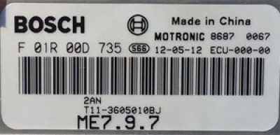

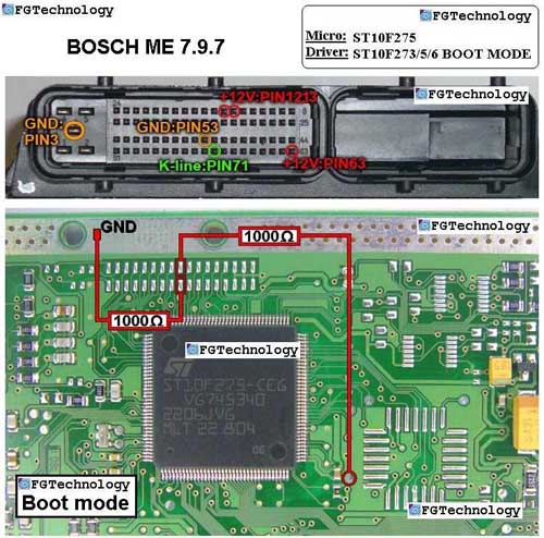

Сообщение Viktor-1981 » Вс мар 15, 2015 6:56 pm
Chery Tiggo МЕ7.9.7 запишет этот модуль по OBDII или только в boot?
В справке только шильник блока, а что внутри нет.
Вот такой перевод в boot подойдет для работы с ChipLoader?

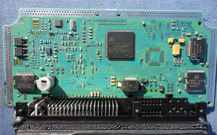

В этом блоке стоит флешка 29F800 и процессор С167, а не ST10 .
Николай
Viktor-1981
Сообщения: 13
Зарегистрирован: Вт окт 20, 2009 6:33 pm
Откуда: Оренбург
Сообщение Viktor-1981 » Вс мар 15, 2015 8:32 pm
Запишет без БСЛа
Вы лично записывали? Какой размер файла?

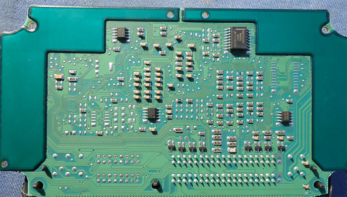

Нет там флэшки. Вот обратная сторона платы.
Pashkovskiy65
Сообщения: 849
Откуда: г. Орёл
Сообщение Pashkovskiy65 » Вс мар 15, 2015 8:48 pm
Viktor-1981 писал(а):Нет там флэшки. Вот обратная сторона платы.
Тогда вот так.
Николай

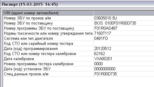

Сообщение Viktor-1981 » Пн мар 16, 2015 12:27 pm
Иденты не сохранил. Вот такой паспорт видит сканматик.
ЭБУ в boot переводили как на верхним рисунке когда читали прошивку?
oleg12345
Сообщения: 600
Откуда: Украина, Снежное
Сообщение oleg12345 » Пн мар 16, 2015 1:19 pm
Как на нижнем, если не путаю,это было года полтора назад...
мотя
Сообщения: 621
Сообщение мотя » Пн мар 16, 2015 11:03 pm
Viktor-1981 писал(а):Иденты не сохранил. Вот такой паспорт видит сканматик.
По идентам это МЕ7.9.7+.
