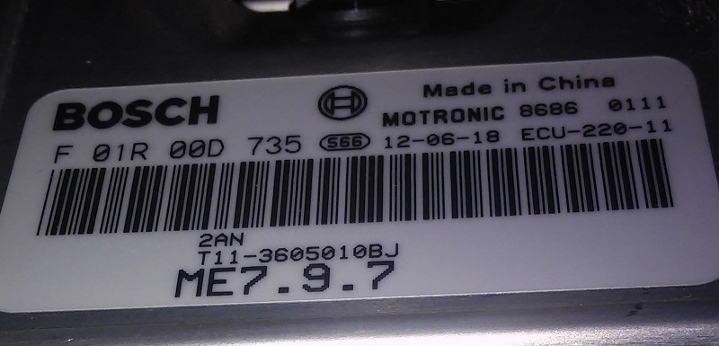

парни, загрузчик сегодня спасовал чери тиго мотор 1.6 кто нибудь делал в буте такой эбу? подскажите по резистору на 105 ноге проца процессор ст10.

Выпаивать или подтяжку +5 в.

driver35 писал(а):парни, загрузчик сегодня спасовал чери тиго мотор 1.6 кто нибудь делал в буте такой эбу? подскажите по резистору на 105 ноге проца процессор ст10.
Наверно надо не тем модулем делать.( Походу модуль для 7.8 нужен).

так понятно что не тем. интересует каким резистором в бут увести

Так для процессора СТ 10 вариантов перевода в бут как бы не так и много. Точнее он один - 104 нога на массе, 105 в воздухе.

Серёга писал(а):Наверно надо не тем модулем делать.( Походу модуль для 7.8 нужен).
Зачем там 7.8 нужен? Он в буте не работает.
Который на скрине нужен. Резистор 4-10 кОм.
Я так понял, если бы у человека был этот модуль (м 7.8, ме 7.9.7+), то и бут не понадобился бы.

вот я лошара. есть этот модуль у меня. недосмотрел. спасибо люди добрые
