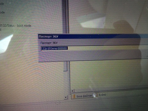

сегодня лифан приехал X60 2014г мт
блок МТ22.1 фото что написано на блоке прилагаю и что считал ЧЛ2 но найти иденты в прошивке и в еепроме не смог, делали комбиком в итоге
подскажите что не так.
22p1EGener888888.zip
(215.89 КБ) 225 скачиваний

Andrey_m писал(а):Так у тебя на фото на шильдике написан софт...
А прошивка, которая выложена тут - кривосчитанная.
Не вздумай её обратно зашивать...
считанное чл и нельзя назад зашивать по описанию модуля, сливалось для нахождения идента, на коробке с эбу не иденты они в еепром и флеше, в еепроме начало bacd я нашел, а в флеше нет.
В итоге приглашал человека с комбиком, иденты отдались и все прочиталось и записалось. ради теста записал поверх стока сам прошивку ЧЛ, все ЗАЛИЛОСЬ! но читается ахинея и как я могу найти идент не имея альтернативного инструмента, либо не там ищу и не то.

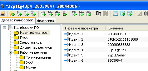

то что считано было комбиком
22p1Eg43p4_28039847_28044006.zip
(305.32 КБ) 239 скачиваний
Andrey_m
Сообщения: 521
Откуда: Нижний Новгород
пр
Сообщение Andrey_m » Ср окт 11, 2017 1:41 pm
Да, тут всё адекватно.
