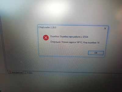

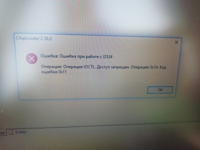

Добрый день! Приехал Great Wall Hover H3 2.0 Turbo ЭБУ МТ80. Считал паспорт и начал считывать прошивку. Считывание длилась около 1.5 мин и вылезла ошибка по шнурку. После этого уже паспорт не читала тоже ошибка по шнурку (CHIPSOFT J2534 Lite v1.4) . Авто завелось все норм. После этого пробовал три раза. С каждым разом считывание длилась дольше (2раз 5мин). На третий раз закрыл дверь у авто и считывание не прерывалось. Что могло мешать так и не понял. Может скорость высока? Или обновления драйвера и прошивки адаптеров CHIPSOFT J2534 откатить на v1.3.?

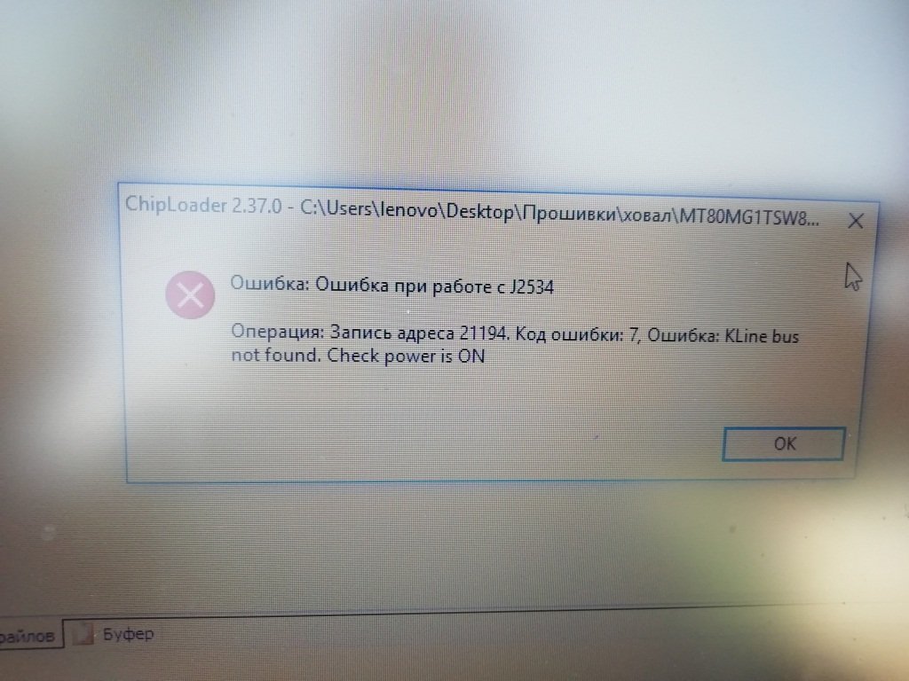

Считал заводской версией 2.37 и CHIPSOFT J2534 откатить на v1.3. Считывание прошло без проблем. При записи тюн. вылезла в низу на экране красная вкладка. и ошибка на фото. Перезаписал завод. Авто не заводилась но работал топ.насос и крутил стартер. Пока не скинул клемму (подсказали из тех.поддержки CHIPSOFT за что огромное Спасибо!) Машина завелась. Но в чем проблема в тюн прошивке наверное.

Записал тюн с горем пополам. Ошибка достала по шнурку. Получилась так - включил зажигание и сразу на запись. Тогда норм. Напряжении при записи 12.4В.

Может тупо авто "заснуть" пыталось.... EC7без проблем читалась и писалась....

Там по ошибке видно, что либо аккум дохлый и блок засыпал по прошествию времени или на машине что-то стороннее типа сигналки мешает нормальной работе.
