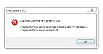

Кто делал на столе Delphi MT22.5, в разъеме обд нет 7 пина, авто Lifan X70.

В общем на столе тоже не смог прочитать, идиент отдает, а читать ошибка вылазит.
Каким адаптером пробовали?

Здравствуйте!! ЧЛ. работает с блоком МТ22.5 Лифан Х-70 ? Тему прочитал, так и не понял... Кто делал, отзовитесь...пожалуйста. И что вообще вычитывает флеш или калибры?
Не сделает он этот ЭБУ. Комбик с ним работает хорошо) Думаю Денис скоро добавит данный блок тоже.
