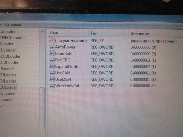

Сообщение shum » Пн мар 27, 2017 10:11 pm
chipsoft писал(а):Да, все верно
То есть при записи мода, VID стока автоматом копируется в мод?И ещё,в модуле подсчитывается КС?Выбираю прошивку в низу вылазит "ЧЕКСУМ ОК"
shum
Сообщения: 58
Зарегистрирован: Ср дек 02, 2015 5:50 pm
Откуда: н.новгород
Сообщение shum » Ср мар 29, 2017 9:17 pm
Нужно ли добавлять ключ MoveVID в реестр ?И по какому ключу работает перенос VID ,автоматом по умолчанию.Мой реестр
Сообщение chipsoft » Ср мар 29, 2017 10:55 pm
VID копируется автоматически, для этого в реестре ничего править не нужно. КС пересчитывается для ЭБУ SIM28/SIM29/SIM210
