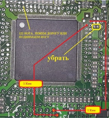

sar3v
Сообщения: 20
Зарегистрирован: Пт ноя 02, 2012 7:31 am
Откуда: Саратов
Сообщение sar3v » Вт дек 26, 2017 10:15 am
MAX161 писал(а):Может кто пробовал BSL CHIPLOADER подънять с колен мт80.1,заявлен ли он там
проц -ТС 1766 трикор заявлен в модуле "TRICORE TC1762 / TC1766 / TC1796 / TC1797 / TC1767 / TC1724 / TC1738 - BOOT MODE" ДЛЯ CHIPLOADER
87 нога на массу через 1000ом или 1Ком-1.5Ком
86 нога на +3.3 вольта,и убрать резистор с этой ноги
122 нога вачдог(поднимаем или режем дорожку)

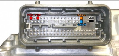

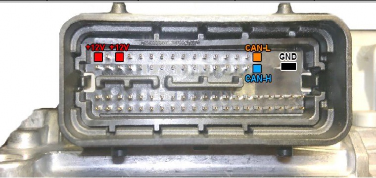

Delphi MT80 (2 разъёма, чёрный разъём)
1 неотключаемое напряжение (К30)
3 отключаемое напряжение (К15)
73 масса
16 CAN-L
32 CAN-H
