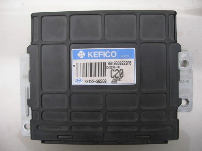

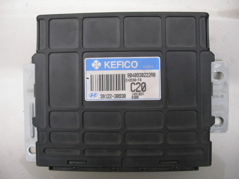

Походу Кефико-Мелко (как на 9 лансерах) Фото разъёма есть?
Сообщение chipsoft » Вс сен 06, 2015 2:50 pm
dimaers78 писал(а):вот посмотрите-
Этот ЭБУ ChipLoader не поддерживает.

Сообщение dimaers78 » Вс сен 06, 2015 2:54 pm
Серёга писал(а):Походу Кефико-Мелко (как на 9 лансерах) Фото разъёма есть?
скорее всего так и есть.. размер 128кб..
ктонибудь работал с ним по ммс2 -
какие есть нюансы?

Сообщение Pashkovskiy65 » Вс сен 06, 2015 5:03 pm
Это kefico 2gen с процессором Hitachi H8539FА (маркировка Mitsubishi MH7203FA). Объем внутренней памяти 128кб . Чиплоадер с такими не работает.
