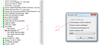

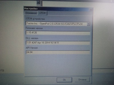

Здравствуйте. Зачем кричать. Попробуйте другой вкладкой. Sirius D32/D42. А K-Line или чипсофт адаптер у вас имееться? Опен-порт не лучшее решение для работы с такими блоками.

Проверьте драйвера. Видит ли его программа? Правельно его выбрать в настройках.
Правой кнопкой по вкладке и в выпадающем окне настройки, галку снять(j2534)
Левой кнопкой по иконке(настроек) и указать соответствующий компорт. Рядом кнопка (Тест k-line адаптера.)
