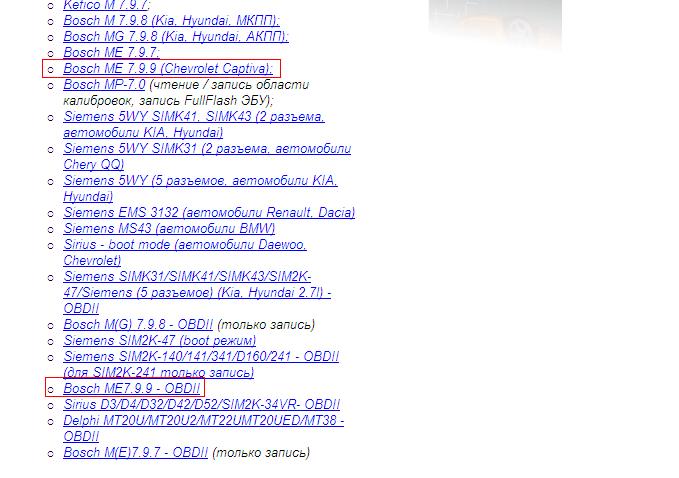

Хочу немного уточнить, в хэлпе к загрузчику есть модуль Bosch ME7.9.9 (Chevrolet Captiva) и Bosch ME7.9.9-OBDII. Насколько я понимаю это два разных модуля? Оба для Chevrolet Captiva, только первый для работы с разборкой ЭБУ, второй через OBDII, так?
CHIPSOFT.RU
Сообщения: 8317
Сообщение chipsoft » Пн дек 29, 2014 11:44 am
Да, один модуль через бут (он бесплатный, входит в базу), второй - через ОБД2, он платный.

Спасибо, Денис - разобрался. В меню загрузчика он идет как Bosch ME7.x - boot mode, а в хэлпе Bosch ME7.9.9 (Chevrolet Captiva). В хэлпе написан один список, в меню загрузчика другой. Можно как-то меню хэлпа сделать, чтоб соответствовало в меню и загрузчика? Хоть это и не принципиально, но все же.
wmasterw
Сообщения: 1277
Откуда: Украина, Ирпень
Сообщение wmasterw » Пн дек 29, 2014 7:08 pm
Да, в хелпе и в меню достаточно много мелких не соответствий. Поправить бы надо. Вот дам еще одну мелочь Изображение
