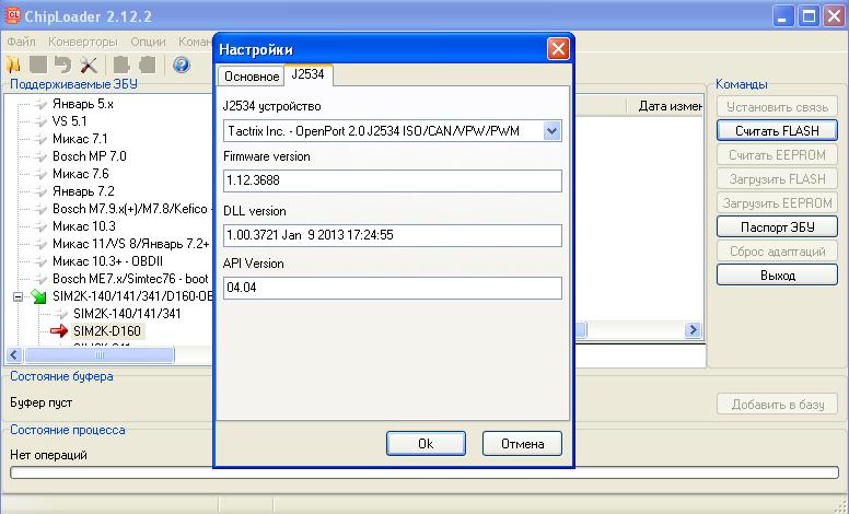

Сообщение Dem`on » Вт янв 29, 2013 4:42 pm
у меня вот что, эти все драйвера удалить надо ? CDM Driver Package тоже удалять ? После удаления какую версию ставить опенэку ?
Чиплодырь показывает версию 1.00.3721 от 09.01.2013
Я не нашел вообще в списке

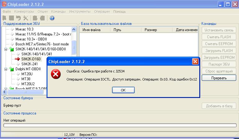

Сейчас пробовал без машины, выскакивает код ошибки 9. Обратил внимание, что адаптер не видит обращения к нему программы. Светодиоды монотонно переливаются.
ошибка 9.JPG (68.99 КБ) 6491 просмотр
Сообщение chipsoft » Вт янв 29, 2013 9:33 pm
Dem`on писал(а):Сейчас пробовал без машины, выскакивает код ошибки 9. Обратил внимание, что адаптер не видит обращения к нему программы. Светодиоды монотонно переливаются.
А что должно еще быть без машины (эта ошибка сообщает о том, что нет ответа от ЭБУ)? Должен начаться процесс чтения/записи?

Сообщение Dem`on » Ср янв 30, 2013 8:12 am
Ну я так думаю что должно быть "нет ответа от ЭБУ", а выскакивает "ошибка при работе с J2534" Тем более я пытаюсь прочитать идентификаторы.
Вот на этом скрине ошибка при работе с машиной Шевроле Эпика. Так же пытался прочитать иденты. Сканматик связывается без проблем.
