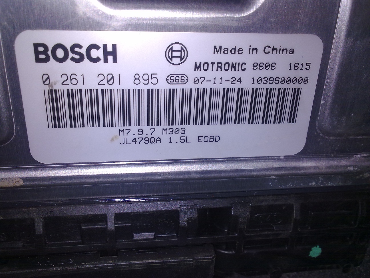

не смог считать этот блок (797+ с Гили МК). может есть у кого сток ?

Сообщение oleg12345 » Пт сен 23, 2011 5:13 pm
Держи

Сообщение sh_ruslan » Пт сен 23, 2011 5:52 pm
по адресу b1d20 написано что она JL479A :(

Сообщение sh_ruslan » Пт сен 23, 2011 5:56 pm
взял свой подменный 797+, залил туда тюнинг на базе 479а , температура двигателя стала определяться эбу некорректно, на +20 где-то врёт судя по приборке (на родной прошивке приборка показывает так же как и по сканеру)
