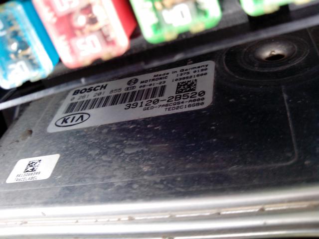

Что-бы не создавать очередную тему по KIA, спрошу в этой. Что это за ЭБУ на KIA Ceed 1.6, AT, 2008 года, какую вкладку использовать для чтения/записи?

Сеня писал(а):Что-бы не создавать очередную тему по KIA, спрошу в этой. Что это за ЭБУ на KIA Ceed 1.6, AT, 2008 года, какую вкладку использовать для чтения/записи?
Bosch M(G)7.9.8

Сообщение Сеня » Пн мар 17, 2014 3:55 pm
Спасибо, понятно, только разбирать - стоковую-то надо сохранить.
Последний вопрос - если читать, то разбирать (выбрать вкладку M7.9.8), а если писать то не нужно (выбрать вкладку MG7.9.8), поправьте если не так.
Что-то вместо восьмерки смайлик. :)
Pashkovskiy65
Сообщения: 849
Откуда: г. Орёл
Сообщение Pashkovskiy65 » Пн мар 17, 2014 8:37 pm
Если нужна стоковая, то разбирать.
Я бы не стал разбирать:
ЭБУ находится в моторном отсеке и будет нарушена его герметичность.
Сток всегда можно найти
если читать, то разбирать (выбрать вкладку M7.9.8, а если писать то не нужно (выбрать вкладку MG7.9.8, поправьте если не так.
Все верно - при чтении - Bosch M 7.9.х(+)/М7.8 /Kefico -boot mode, при записи Bosch M(G) 7.9.8 - OBDII

Сообщение Сеня » Пн мар 17, 2014 9:27 pm
Спасибо. Сток нашел, нет необходимости в разборке. :)
