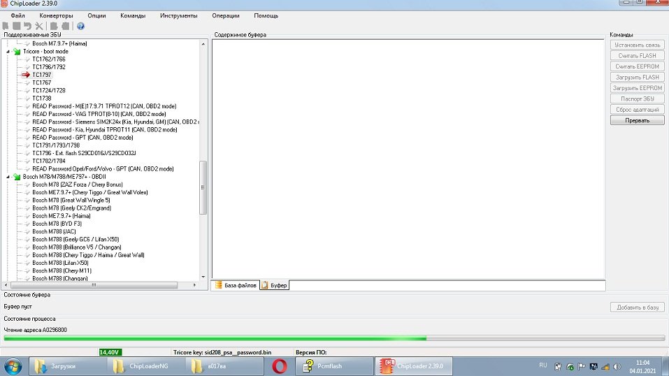

SID208 psa пароль читает.В BSL проц прочитал и флеш и епром,записал только епром.Флеш писать не стал,клиент торопился.
Было бы не плохо добавить функцию разблокировки :)
Денис спасибо !
