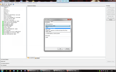

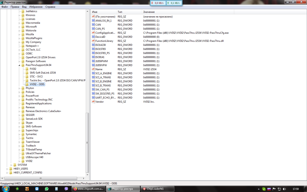

То же не видит J2534 , установлено на компе пять устройств с таким драйвером, ChipLoader видит все из них.

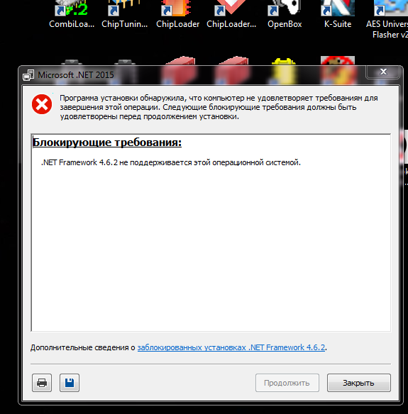

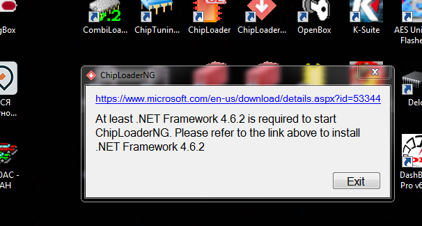

скачал, установил, пытаюсь запустить и вылезает такое сообщение, как на скрине.

скачал установил фрамеворк 4.6.2 и получил:
Re: ChipLoaderNG
Сообщение chipsoft » Вт фев 18, 2020 6:57 pm
Широкий писал(а):
Вт фев 18, 2020 6:52 pm
Тут на скрине как раз Framework не установлен. Скорее всего Windows сроду обновлений не видела. И соответственно не может установить версию 4.6.2

Широкий писал(а):
Вт фев 18, 2020 6:48 pm
Отпишитесь пожалуйста как проблему решили, такая же фигня на одном компе, но правда обновлять ещё не пробовал.
Glykin
Сообщения: 329
Зарегистрирован: Ср апр 05, 2017 2:23 pm
Откуда: Дзержинск
Re: ChipLoaderNG
Сообщение Glykin » Вт фев 18, 2020 7:08 pm
Для правильной работы программы требуется Вин 7 именно SP1. Ни какие доп установки на просто 7 не работают. Перешел на 10. Все отлично.
Широкий
Сообщения: 110
Зарегистрирован: Вт сен 01, 2015 6:48 pm
Откуда: Татарстан
Re: ChipLoaderNG
Сообщение Широкий » Вт фев 18, 2020 7:18 pm
Пока в поте лица загружает центр обновлений виндовс ))) позже видно будет.
Re: ChipLoaderNG
Сообщение chipsoft » Вт фев 18, 2020 7:21 pm
Чуть позже я могу скинуть на тест программу, которая требует только .NET версии 4.5. Этой версии вроде как SP1 не нужен.

fim75 писал(а):
Вт фев 18, 2020 4:00 pm
Можете выгрузить эту ветку Реестра и на почту мне скинуть, попробуем у себя воспроизвести.
Обновил винду до SP1 и все заработало.
