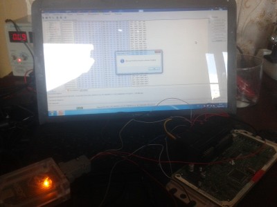

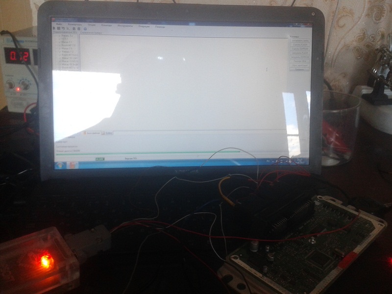

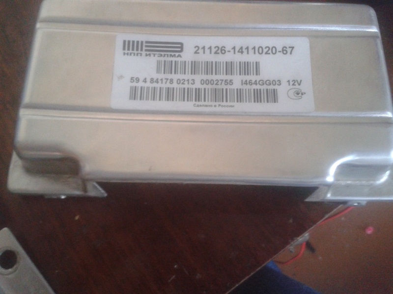

74кан
толко что записал считал и записал блок гранты 13гвып i464gg03 без проблем. в настройках ставил две галочки. J2534 работа с J2534 адаптер и галочку кан. ниже в архиве фото

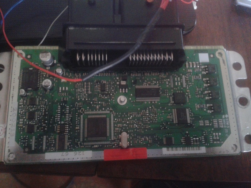

А Вы видели M74CAN без CAN трансивера?!rul44 писал(а):Там на плате CAN микроба видна. Этот будет писаться.
FF из внешней eeprom внутренюю ЧЛ не поддерживает.
Кстати, те ЭБУ М74, в которых нет CAN трансивера, Чиплоадером пишутся и читаются стабильно.
Так что отсутствие CAN трансивера говорит о том, что блок писаться/читаться будет, а наличие такового чтение/запись не гарантирует.
Или речь о трансивере К-линии? Его-то как раз в блоке на фото нет.
