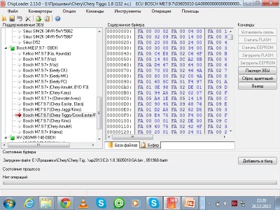

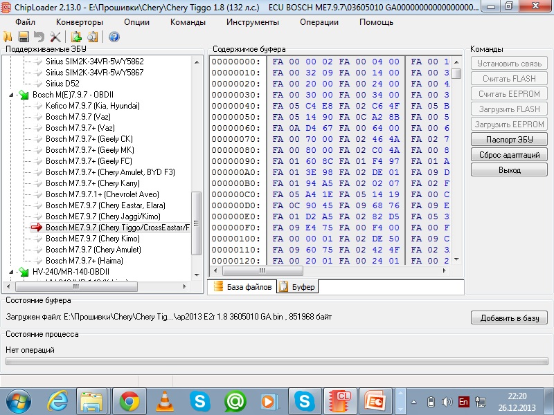

пытаюсь записать Chery Tiggo 1,8
Выбираю в ChipLoader 2,13,21 модуль Bosch ME7,9,7 Chery tiggo
читаю паспорт ЭБУ все читается
беру прошивку а Запись флеш не активно
ПОЧЕМУ??
blistograd
Сообщения: 1114
Сообщение blistograd » Чт дек 26, 2013 9:07 pm
zorro1 писал(а):пытаюсь записать Chery Tiggo 1,8
ПОЧЕМУ??
ПОТОМУ шо читать не умееш.
напиши подробно какие кнопочки в чиплодыре жмеш..
я почему то уверен что там проблема в тебе а не в чиплодыре.
может стоит прошивку поместить в буфер программы...гляди и кнопочка записи активируется
очень злой модератор
zorro1
Сообщения: 41
Зарегистрирован: Вт июл 09, 2013 10:49 pm
Откуда: Ростов-на-Дону
Сообщение zorro1 » Чт дек 26, 2013 9:21 pm
открываю фаил и вот скрин
Сообщение chipsoft » Чт дек 26, 2013 9:28 pm
ПОЧЕМУ??
Объясню подробно:
1. Запускаете ChipLoader
2. Нажимаете F1
3. Ищете раздел "Поддерживаемые ЭБУ" и раскрываете его
4. Ищете подраздел "Bosch M(E)7.9.7 - OBDII" и открываете его
5. Ищете фразу, начинающуюся с "Правильный размер прошивок FLASH памяти ..."
6. Читаете ответ на Ваш вопрос.
Сообщения: 3198
Сообщение Иоанн » Чт дек 26, 2013 9:30 pm
Файл прошивки должен быть размером 1 Мб (1024), у вас 832 кВ. Выберите нужный и попробуйте.
