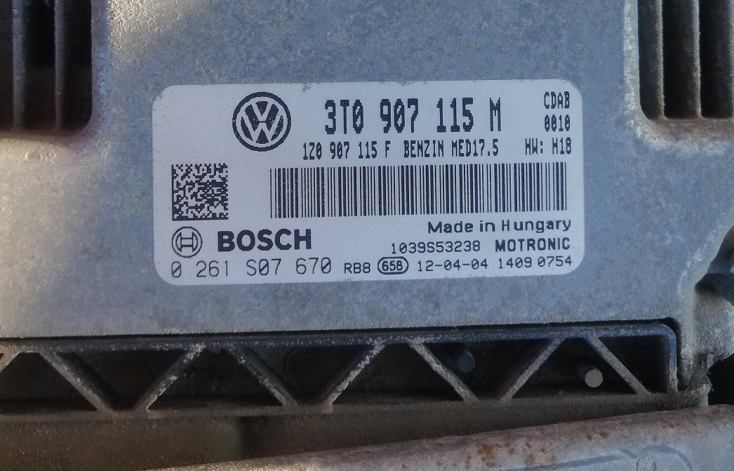

Добрый день.
Шкода октавия 1.8 12 год, пробовал кто нибудь прошить?

Сообщение stutterer » Сб июн 13, 2020 8:41 pm
Zorro16 писал(а):
Сб июн 13, 2020 4:55 pm
Добрый день.
Прошивал.

Re: Модуль [50] "VAG UDS Bosch MEDC17 - OBD2" для ChipLoaderNG
Сообщение chipsoft » Вс июн 14, 2020 2:18 pm
Добрый день.
А иденты хоть отдаются? Это можеь быть ЭБУ TP20
Сообщение stutterer » Вс июн 14, 2020 7:25 pm
Добрый день.
Там cdab мотор, это уже uds протокол.
TP20 на bzb моторах.
Сообщение Zorro16 » Вс июн 14, 2020 8:31 pm
Добрый день.
К сожалению нет, буду шить через bench.
Сообщение stutterer » Вс июн 14, 2020 10:05 pm
Добрый день.
Да, я не прав, блок еще кановый. Прошу прощения, что ввел в заблуждение.
Прошивка 1z0907115F_0020 внутри должна быть.

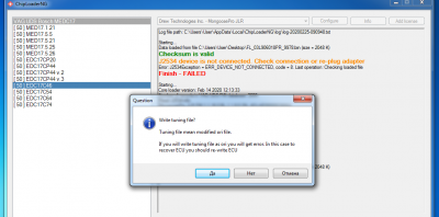

Сообщение fortovuy » Вт июн 16, 2020 8:55 am
При возврате стоковой прошивки нажимать тоже надо ДА?
viktor9950
Сообщения: 1580
Сообщение viktor9950 » Вт июн 16, 2020 9:02 am
Безымянный.png При возврате стоковой прошивки нажимать тоже надо ДА?
Нажимать надо нет и зальется программа + калибровки
Сообщение fortovuy » Вт июн 16, 2020 9:31 am
Я имел в виду другое. Например не понравилась клиенту чипованая прошивка и нужно вернуть назад сток.
viktor9950
Сообщения: 1580
Сообщение viktor9950 » Вт июн 16, 2020 11:03 am
Это я и имел в виду )

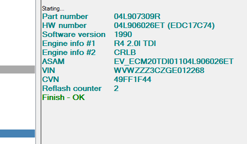

Откуда: Одесса
Сообщение fortovuy » Вт июн 16, 2020 12:41 pm
fortovuy писал(а):
Сб июн 13, 2020 6:13 pm
Модуль отработал на ура-запись 18 минут.
