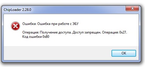

Приехал клиент на Лифане X60 1.8VVT 2015 год ранее делал ему прошивку сейчас он приехал сделать Е2 не могу считать не записать выдает ошибку ну думал может какой касяк с блоком отпустил его, приехала такая же машина сегодня та же ошибка подскажите что делать почему не работает этот модуль? Пробую и Опенпортом и ЧипсофтМИД и Обычным к лайником. Ошибка одинаковая.
CHIPSOFT.RU
Сообщения: 8317
Сообщение chipsoft » Пт апр 21, 2017 10:30 am
Тип блока правильно выбрали?

Считалось комбиком вкладкой МТ22.1.1-512КБ. Остальными вкладками блок уходит в стопор и выводится только отключением АКБ. Чиплойдер не подключился. Считал флеш и епром, отправил калибровщику. Сегодня пытался залить. Авто больше не заводится. Блок живой, читается и пишется. К сканеру подключается, но на запросы не отвечает. Пишет блок отклонил запрос. Обратно сток и такой же результат. Считываю записанный сток, отличается двумя битами от считанного ранее. По моему загрузчик считает контрольку на стоке, чего делать не должен. На тюненой так же, те же два бита. Отсюда мои выводы, или работаю не той вкладкой, или загрузчик не правильно считает контрольку.
У кого какие мысли будут? Или искать рабочий блок и отпустить машину, а с этим потом разбираться.

geoprobeg писал(а):Приехал клиент на Лифане X60 1.8VVT 2015 год ранее делал ему прошивку сейчас он приехал сделать Е2 не могу считать не записать выдает ошибку ну думал может какой касяк с блоком отпустил его, приехала такая же машина сегодня та же ошибка подскажите что делать почему не работает этот модуль? Пробую и Опенпортом и ЧипсофтМИД и Обычным к лайником. Ошибка одинаковая.
Точно такая же ситуация, причем перепробовал разные J2534 и разные модули! Чем решается трабл?
А еще и машина завелась только после скидывания АКБ!
Блок мт22.1 софт BAFP
Правда ошибка звучит по другому "Ошибка при работе с J2534" код 0х42.
Повторю: перепробовал разные кабеля (сканматик, опенпорт, чипсофт в акриле)

Сообщение Romann43 » Сб июл 22, 2017 10:12 pm
Может версию программы откатить на 2.25 или 2.23 ради интереса...
