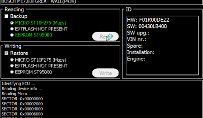

Сообщение ovsvolga » Пн мар 16, 2020 9:30 pm
faw besturn x80 2019г Можно ли прошить данное авто,Перепробувал все вкладки модуля везде пишит отказано в доступе.Пробувал читать к-tag иденты отдал .Можна ли добавить данное авто в модуль?
