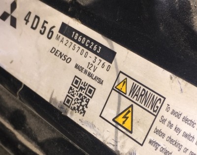

Фото эбу осталось,скину.

Сообщение demion4430 » Пн фев 04, 2019 7:04 pm
Фото эбу Л200
Сообщение chipsoft » Вт фев 05, 2019 10:55 am
Спасибо!

Сообщение evgen89 » Вт фев 05, 2019 2:25 pm
А блок с таким процем будет читаться или читать никто не пробовал и сразу писать, как понять что внутри
Seriy-99
Сообщения: 1674
Сообщение Seriy-99 » Вт фев 05, 2019 2:44 pm
будет читаться. причем нормально.
