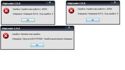

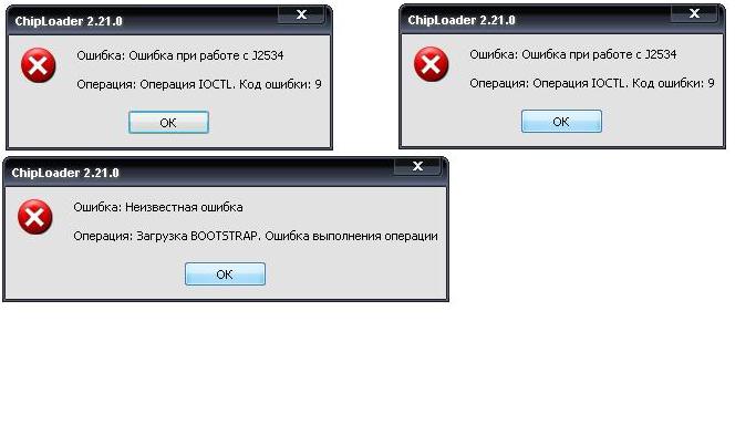

Сегодня тож попался блок с гранты i484gg03 из серии без к-линии , ни в какую не взялся . Сначала пробывал версией 2.22 после 2.21 ,и ни в какую.
Разобрал блок допаял микросхему к-линии и её обвязку из 5 элементов, поигрался напряжением и скоростями но и опять нет, ни по к-линии ни по кан не взялся.
впервой такой блок попался до этого все блоки нормально шли...
Ошибки что выбивало прикрепил.
На неделе вызову его и попробую еще проц перекинуть в другой блок.
