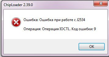

Всем привет, подскажите что за ошибка выскакивает при чтении на столе
блока мт 80.1с круза

шины не видит . что-то недо\не так\пере\ подключил . надо проверить правильность подключения . и контролировать потребление , так проще что-то понять

Ну подключение правильное потребление 0.20 А, скорей всего блоку кирдык

а,ну так с этого надо начинать ,ато чиним не пойми что. и 0.2 мало для этого блока.

Мне просто интересно что за ошибка

Это ошибка из стандарта J2534. 9 - вышел таймаут операции. Адаптер не смог отправить КАН пакет в сеть. Скорее всего самой КАН сети нет и пакет некому принять.
