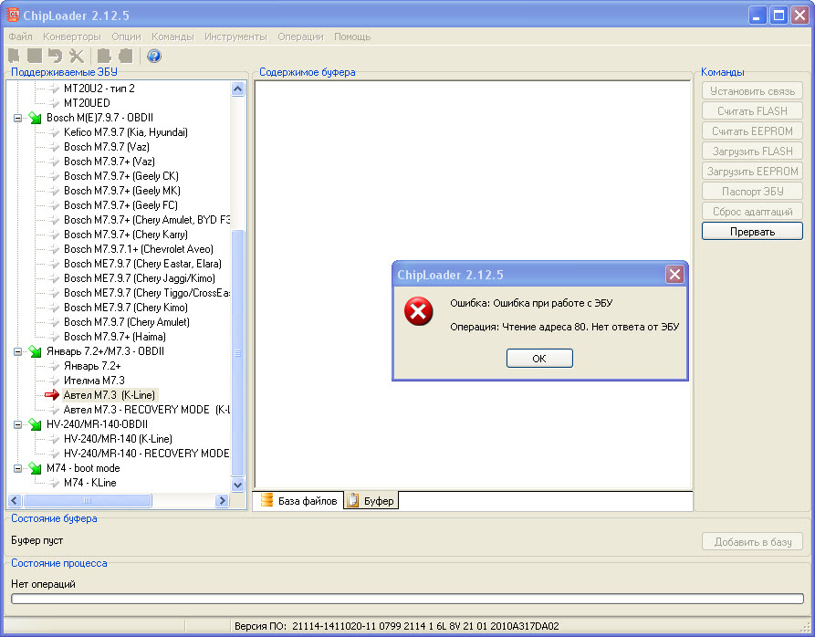

Сообщение AchinskSity » Пт мар 15, 2013 5:23 pm
Только получил chiloader. Попробовал прошить Январь 7,2+ (I226FN11), но не получилось. Пишет нет ответа от ЭБУ. Писать пытался модулем OBD2, вкладка Я 7,2+ пробовал как M73I без толку.
Опен влет считал/записал. В чем может быть проблема?
Кстати попробовал простой Я 7,2, шьется.
PS Версия ЧЛ последняя

Сообщение tav_45 » Пт мар 15, 2013 5:36 pm
Скоростями пробовали играть? На днях шил январик плюсовой, раза с третьего пошел, на 19200.

Сообщение AchinskSity » Пт мар 15, 2013 5:52 pm
Ставил на 38400. Ниже не пробовал.

Сообщение ЮрСаныч » Пт мар 22, 2013 2:15 pm
Тот же адаптер,тот же блок,та же прошивка. После последних обновлений версий загрузчик перестал работать с м73i ошибка связи.

Сообщение liberty75 » Пт мар 22, 2013 7:47 pm
сегодня целый день копался с M73 так и не связался. работал на столе, с разными скоростями... [/img]
