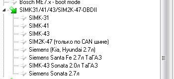

Сообщение chipsoft » Ср май 13, 2015 7:40 pm
5-ти разъемные Сименсы пишутся модулем Siemens-2

Сообщение wmasterw » Сб май 16, 2015 10:43 pm
Это не вкладка , а модуль http://shop.chipsoft.com.ua/index.php?r ... duct_id=71

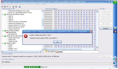

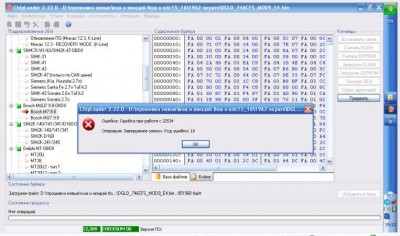

Сообщение serg ut5emu » Сб окт 03, 2015 11:03 pm
Вчера пытался прошить по обд-2 киа черато, блок бош 7.9.8.
Раньше проблем не было, скорее всего обновились драйвера опен порта.
Откатил версию драйверов на предыдущую-- не помогло!!!
Пробовал на двух ноутбуках. Версия чиплоадера 2.20 и 2.21.
Скрины ошибок прилагаю!!
