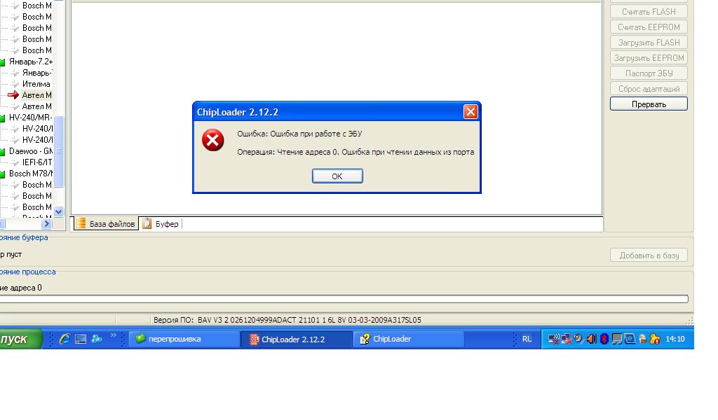

angtar
Сообщения: 171
Сообщение angtar » Чт фев 28, 2013 6:37 pm
что-то загнал меня сегодня ChipLoader в ступор...
разобрался с адаптером (провод питания в обрыве был), сейчас не хочет писать Ителма М73 I317DA02...
при нажатии "Загрузить Flash" выдает ошибку
причем этот блок всегда шился без бубна...
менял и порты и скоростями игрался, мистика какая-то... :(
пробовал разные адаптеры: родной ChipLoader и ВМ9213
те же яйца, только в профиль...
Сообщение chipsoft » Чт фев 28, 2013 7:41 pm
Время задержки в настройках FTDI чипа установили в 1 ?
angtar
Сообщения: 171
Сообщение angtar » Чт фев 28, 2013 7:46 pm
chipsoft писал(а):Время задержки в настройках FTDI чипа установили в 1 ?
может быть время ожидания в настройках сом-порта?
просто где настройки FTDI чипа искать?
