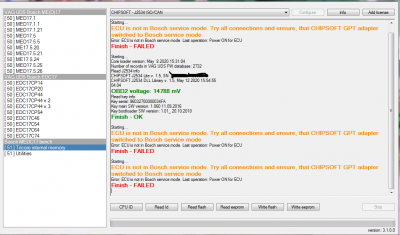

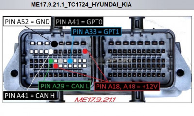

Денис сейчас что не так, блок ме 17.9.21.1 не правильное подключение GPT , подключался по этой схеме

oleg21 писал(а):
Пн июн 08, 2020 6:59 pm
Ошибка, что блок не в Bench.
Переключатель на gpt плате в положении Bosch service mode?
Если плата старого образца, то перемычка должна стоять.
Gpt0=GPT1 на адаптере
GPT1=GPT2 на адаптере

Здравствуйте. Ещё как вариант 12 вольт на 56 контакт.

Сообщение oleg21 » Пн июн 08, 2020 7:43 pm
Это понятно что блок не в Bench, есть и кабель и проводками пробовал, GPT нового образца, на 56 тоже подкидывал, Chiploader 2 подключается паспорт отдает и флеш считывает, вот мне интересно кто ни буть пробовал Bench подключатся к ме 17.9.21.1
А переключатель в режиме I или Bosch?
oleg21
Сообщения: 56
Зарегистрирован: Пт мар 04, 2011 4:47 pm
Откуда: Самара
Re: ChipLoaderNG 3.1.0 & Bosch MEDC17 - Bench
Сообщение oleg21 » Пн июн 08, 2020 8:46 pm
Bench
Bench
А подтяжку 3,3 на Gpt как в мануале пробовали?
Я не работал с этими блоками, могу только предполагать.
