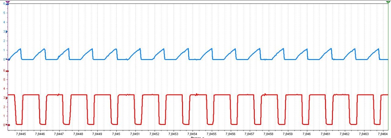

Юр, вот такой сигнал GPT вижу осцилом у 17.9.7 на пине 1 вход ДПКВ, синий на входе драйвера, красный на выходе.
Снять бы такую 2-х канальную осциллограмму на блоке где не работает без подтяжки, например на вышеупомянутом EDC17CP04. В начале без подтяжки, а потом с подтяжкой - многое бы прояснило.

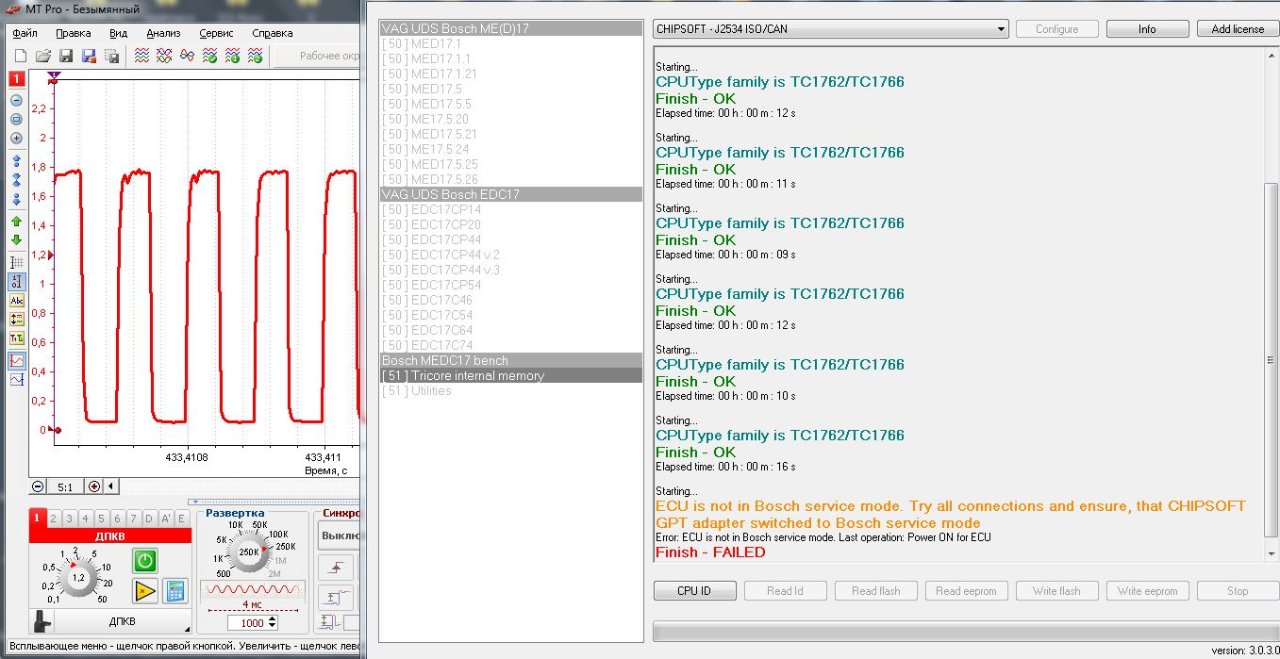

Небольшой тест на блоке MED 17.5.5, подтянул GPT сигнал (вход ДПРВ) к массе через переменник, опускал высокий уровень и делал идентификацию. На отметке высокого уровня 1,8 вольт идентификация не прошла. Более 1,8 вольт проблем нет.
