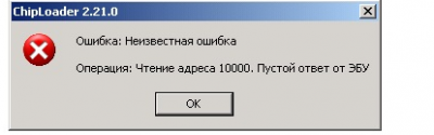

DmSh писал(а):сегодня первая попытка записи Е83 на Astra j A16XER, в процессе записи была ругань на опенпорт и блок больше на связь не выходит... пробовал заливать счтинные калибры (считалось нормально), пишет нормально. Но блок молчит...Тюнинг писал на основе считанного. Пробовал считывать. Выдает ошибку.
Блок можно восстановить только эмдиаем.

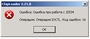

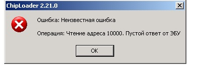

chipsoft писал(а):А что за ругань на Опенпорт?
Не успел сохранить. Ругнулось в самом конце. Пробовал считать, что записалось, вот что выдает (2 скрин)
Первоначальная ошибка была похоже на эту (1 скрин)
