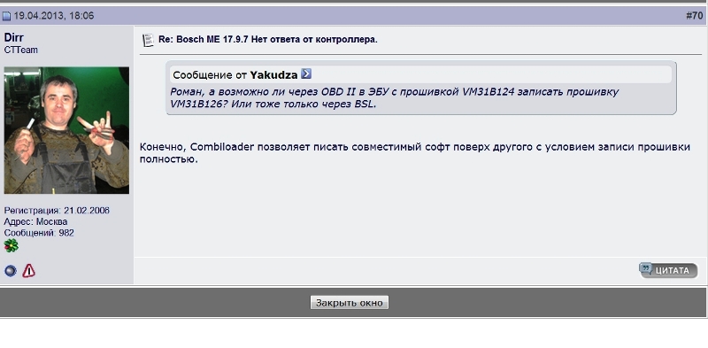

Сообщения: 3198
Сообщение Иоанн » Сб апр 20, 2013 7:22 am
gonta писал(а):Я думаю будет полезно ввести в хелп рекомендации по прошивке
УАЗ с предостережениями относительно совместимости софта.
Я так понимаю, если чиплоадер использует тот же алгоритм записи, что и остальные загрузчики, то как бы проблемы не должно быть. По крайней мере со слов Дениса, так понял. И Денис говорит, что это проверялось им лично.
Привожу скрин по комбилоадеру. Пользователь утверждает, что так возможно.
Но для себя решил записывать исключительно родной софт до буквы.
