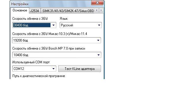

Сообщение Батыр » Ср янв 25, 2012 9:45 am
Вадим, вы говорите об этих настройках? Можно выставить туда более быструю скорость и насколько быстрей потом будет длиться запись МР140?
