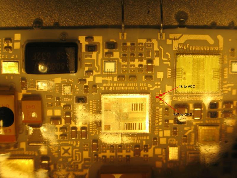

gruspn
Сообщения: 15
Зарегистрирован: Ср авг 08, 2018 4:14 pm
Откуда: Тюмень
Сообщение gruspn » Ср авг 08, 2018 7:38 pm
Да завтра буду пробовать. Отпишусь по результату. Вот что пишут алинтехи по этому протоколу (перевод):
Семейные 115
Предупреждающий:
Этот протокол ненадежен: программирование ЭБУ может привести в некоторых случаях к нарушению связи с ЭБУ навсегда. Поэтому Alientech отказывается от любой ответственности в этом отношении.
way_5604
Сообщения: 95
Зарегистрирован: Чт июн 23, 2016 11:11 am
Откуда: Кемерово
Сообщение way_5604 » Ср авг 08, 2018 7:47 pm
gruspn писал(а):Да завтра буду пробовать. Отпишусь по результату. Вот что пишут алинтехи по этому протоколу (перевод):
Семейные 115
Предупреждающий:
Внутренности блока конечно пипец, мне такие как то не попадались, несколько раз сталкивался с плёночными эбу, там то нелегко припаяться, а тут полный фарш.
Да и продайте 4.036 толку мало от него, много из заявленного не берёт.
По сравнению с 5.017 небо и земля, плюс ктаг не помешает в таких случаях.

У меня парочка лежит для тестов. Главная проблема - как к пятакам подключиться. Силикон убрать - стремно. Там тонюсенькая золотая проволочка. А когда под микроскопом через силикон - получается линза , искривляющая все изображение. И нужен помошник. Рук не хватит.

Надо найти уваленный блок по цепи дросселя , счистить сопли и вызвонить эти точки в другом месте, конечно если повезёт
