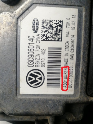

Всем привет! Вопрос в следующем, Поло Седан 2014 АТ, 7GV CFNA, отличаются ли ЭБУ на АТ и ручке? Можно ли взять ЭБУ от механики и установить на авто с АТ, прошив соответствующую прошивку? Вроде как у АТ свой ЭБУ. Спасибо!

Сообщение stutterer » Ср сен 01, 2021 9:00 pm
Glykin писал(а):
Ср сен 01, 2021 7:42 pm
HW разный. Прошивка с кодировками могут не помочь.
Смотреть блок по ETKA. Зальете с другим power class, получите головняк.

Спасибо! То есть, искать блок точно такой же?

Сообщение Glykin » Чт сен 02, 2021 10:31 am
Блок вот такой. Искать по выделенному?
viktor9950
Сообщения: 1580
Re: Загрузчик ChipLoader & Модуль "VW Polo ECU - OBDII&
Сообщение viktor9950 » Чт сен 02, 2021 11:29 am
Вот по чему искать 03c906014c_9970

9970 это ведь калибровки?

Это софт на него не обращай внимание
Вот самый главный номер 03c906014c

А если блок с механики, а у меня АТ, но с тем же номером, он подойдёт?
Спасибо!

С таким номером не будет мт или ат другой номер

Понял. Нашел блок с точно таким же номером, как у меня. Софт другой, но я его обновлю.
Спасибо!
