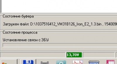

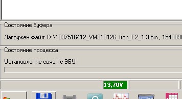

Сообщение tj™ » Ср май 30, 2018 12:42 pm
пробовал и автоматическое управление и вручную. не переходит никак .... висит надпись подключение к эбу и .......
tj™
Сообщения: 43
Зарегистрирован: Ср мар 17, 2010 9:40 pm
Откуда: Балаково
Сообщение tj™ » Ср май 30, 2018 12:44 pm
так и висит

полный скрин загрузчика сделайте. посмотреть каким модулем и вкладкой пробуете
