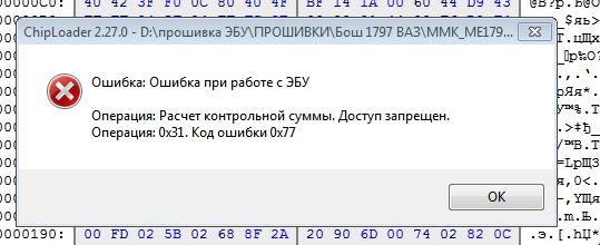

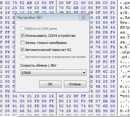

При работе с установленной галочкой "Пересчёт КС" постоянно выскакивает ошибка. Ставил разные скорости. Пробовал и j2534 и к-лайном. Что не так делаю?
.JPG
Сообщения: 3198
Сообщение Иоанн » Вт дек 20, 2016 7:37 am
А реально проверяли прошивку на предмет корректности КС и RSA?
