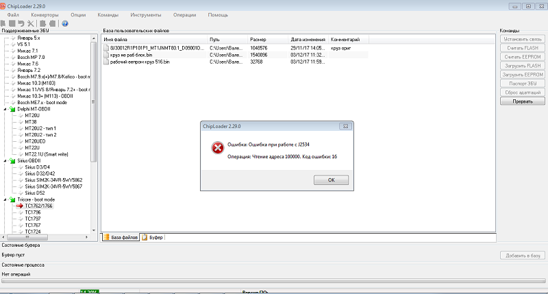

Chevrolet Aveo 2008г, дв.1.4 16 кл., Эбу Delphi МТ-80. Поставили новый акб, стартер крутит но не заводит. Привезли блок ко мне. На столе по ОБД не на связь не выходит.
В бсл флэш читается все ок, а еепром чтение проходит до половины и обрывается, пишет : ошибка при работе с J2534 чтение адреса1000 код16.
Есть подозрение, что слетел еепром или померла 28007984.
