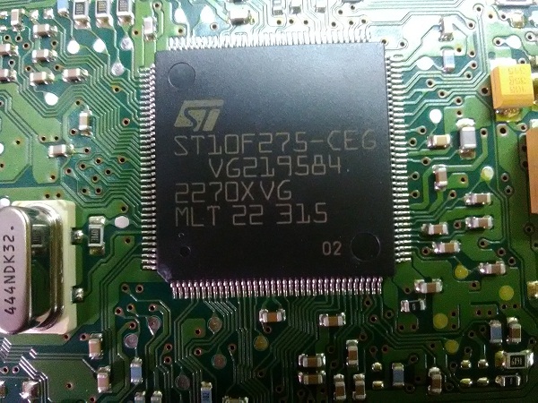

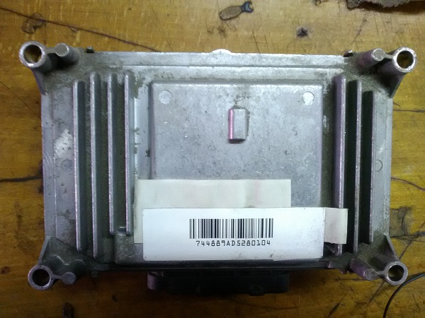

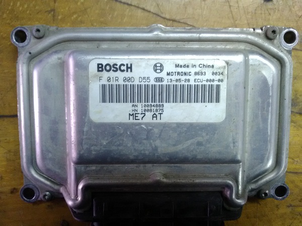

MG 350, эбу ME7, внутри 7.8.8, подробности на фото.
В диагностическом разъеме присутствуют контакты 4, 5, 6, 7, 14, 16.
Диагностика по протоколу ISO 15765-4 CANBUS.
На столе подключал через К-лайн, не связался. Подключил по CAN, через ЕЛМ пошла диагностика. Контакты - CAN Lo - 81, CAN Hi - 62.
Повернул резистор, и модулем Bosch M797(+)/M7.8/ Kefico установил связь по К-лайн. Чтение Еепром проходит, правда в буфере одни нули (. Чтение флеш выдает ошибку.
Заказал и оплатил модуль для снятия защиты, буду пробовать дальше.
