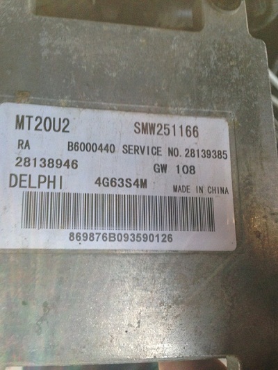

Всем доброго дня! Прошу помощи в идентификации эбу. Hover H3 2009г. 2.0л. Считал вкладкой mt20u2 - тип 2. Софт - MACB. Погуглив, выяснил, что этот софт для мотора 2.4л. К сожалению сток не нашёл для сравнения.
В соседней теме есть пост с таким же дампом, оставшийся без ответа. Но дамп подписан как 4g64.На шильде эбу присутствует надпись 4g63 (двухлитровый двигатель). Фото шильдика и дамп прилагаю.

Файлы идентичны. Сравнивал со своим стоком на 2.4 л.

Спасибо. Значит блок от 2.4. А кто-нибудь сталкивался с подобной ситуацией? Как решали? (Кроме замены блока).

у тебя мотор 2.4, в дампе прописано 4G64,
на наклейку на блоке смотреть все-равно что верить слезам шлюхи.
очень удивительно что модель блока правильная написана: mt20u2

Посмотрел пакет со слоновника,софт MACB это для 2.0литра.

а у ледокола под 2.4
Прошивка MACB для эбу Delphi MT20U2 двигатель 2.4L
Динамичная версия с некоторым снижением расхода топлива.
Нормы токсичности евро 2.
lbarakin
Сообщения: 169
Откуда: PENZAS
Сообщение lbarakin » Пт апр 15, 2016 8:32 am
похоже китайцы просто парют мозг. моторы впринцепе 63 и 64 идентичные. отличие только в литрах: 2,4 и 2
форсирован/дефорсирован . и думаю вот тут китайцы и схитрили )))

Сейчас сравнил адакт Е2 и ту что выложил roma4243,отличие в 8 байтах.

lbarakin писал(а):у тебя мотор 2.4, в дампе прописано 4G64,
По факту мотор 2.0 литра стоит. Mt22u и mt20u на двухлитровых моторах стоят, а тут - mt20u2. Машина плохо едет и жрет бенз.

Там еще на моторе (на головке вроде) присутствует метка 4g63 или 4g64. На сколько в курсе, были случаи не соответствия прошивки/мотору.
