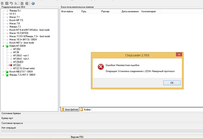

Всем Добрый вечер! Подскажите пожалуйста с Опенпортом, При попытке установить связь, возникает неизвестная ошибка. Драйвера вроде встали, в чиплоадере опенпорт виден. Спасибо.
Сообщение chipsoft » Пт фев 20, 2015 11:24 pm
Судя по ошибке - это китайский клон. Купите оригинал Опенпорт2 или наше J2534 и проблем не будет.

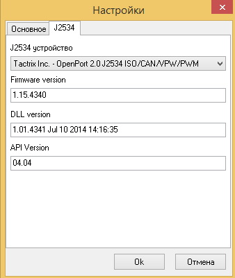

а попробуйте пооткатывать версии прошивки адаптера на более старые?
Покажите скрин , что у вас пишет в настройках программы при указании данного адаптера, версия ПО прошивка и т.д.

Сообщение bumer793 » Сб фев 21, 2015 12:13 am
А какую версию попробовать?

Сообщение bumer793 » Сб фев 21, 2015 12:26 am
Кстати в Тестере на сколько я понял адаптер работает, потому что там без подключения к ЭБУ появляется ошибка 9

Сообщение vladgl » Сб фев 21, 2015 5:45 am
У меня китайский ОР2,точно такая же хрень,тестер от чипсофт то же без вопросов светодиоды в адаптере моргают и правильная ошибка 9 отсутствует связь с эбу.Только почему чиплоадеру не нравится?Со всеми другими прогами без проблем и с Течстримом и с экуфлешем и с комбилоадером?Дело не в драйверах.С начало думал в железе китайцы накосячили,но теперь,если в оригинале проц поменяли,выходит дело в прошивке?Но не нравится этот момент только одному чиплоадеру,жаль.

Попробуйте согласно рекомендаций ChipSoft:
...Для работы модуля с Tactrix OpenPort2 настоятельно рекомендуем использовать прошивку адаптера версии 1.15.4340 и драйвер J2534 версии 1.01.4247...
У Вас драйвера новее.
